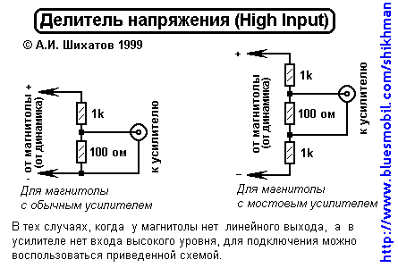

Уважаемые форумчане, такой вот вопрос: что лучше преобразователь или входы высокого уровня на усилителе для подключения к штатной магнитоле саба с усилком? Как лучше сделать? . (вариант - поменять магнитолу - не предлагать!). Заранее спасибо, всем отозвавшимся!

лучше имхо входы высокого уровня, т.к. есть надежда, что это не тупо резисторы как в преобразователе

Спасибо) И ещё глупый вопрос, при использовании входа высокого уровня на усилителе, по любому надо же магнитолу вытаскивать, чтобы всё это подключить, да?)))))) Просто не представляю как это делается)
прямо на провода, идущие на акустику, можно прям к динамику припаиваться

Преобразователи разные бывают, современные как правило на трансформаторе!

Ну я говорил о таких преобразователях ( не знаю как правильно называется, конверторы, переходники вроде или ещё как) фирмы мистери и супра они, стоят что -то в районе 200-250 р. , и алпайновский под 2.т.р., но продавцы уверяют что ставили и те и те, разницы особой не заметили, вот об этих агрегатах я говорил.

Спасибо , земляк, посмотрел) А сам как считаешь, как лучше? Просто есть вариант купить моноблок для саба в котором нет высокоуровневых входов (придётся этот переходник докупать) или 2-х канальник чуть дешевле, но с эти входом. Оба усилителя для саба подойдут. Вопрос только в выборе подключения, чтобы меньше качества потерять...насколько это возможно...
можно вывести из головы отдельно регулируемый высокоомный выход
