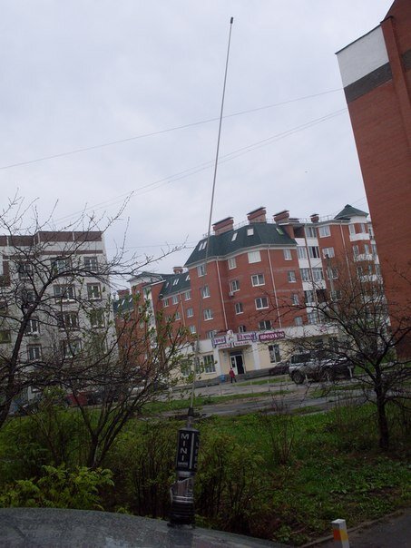

Евгений26 34 Жалоба Опубликовано: 14 июля 2013 2 метровую? она весит мама не горюй, а жесть на крыше 0,6, пальцем мнется. смотрел Sirio Triflex, но при цене в 2500р и длинне 60 см... Цитата Поделиться сообщением Ссылка на сообщение Поделиться на других сайтах
QDM 1273 Жалоба Опубликовано: 14 июля 2013 @Евгений26, у меня она там год - и ничего с крышей не случилось. На скорости в 180 не отрывало. Именно 2-метровая леммка турбо 2001 Цитата Поделиться сообщением Ссылка на сообщение Поделиться на других сайтах
Евгений26 34 Жалоба Опубликовано: 15 июля 2013 тогда два вопроса. 1. рычаг на антенне. можно отвернуть и сложить? 2. как ведет себя это дело при проезде под деревьями? не мнется крыша? тут выяснилось, что мне с 1,5туркой можно встать на стоянке работы, только ломая антенной кусты. этот огромный минус, видимо, заставит подумать о Triflex. Цитата Поделиться сообщением Ссылка на сообщение Поделиться на других сайтах
QDM 1273 Жалоба Опубликовано: 15 июля 2013 @Евгений26, да, пол-оборота фиксирующего болта-рычага, и антенну можно сложить над крышей, я так в гараж закатываюсь, если надо. Или отвернуть полностью и снять совсем, убрать в салон. Кустами крышу не мнёт, а об дерево я одну антенну сломал, по приезду из Питера. В темноте не заметил жёсткую ветку, антенна сгибалась, сколько могла, а потом переломился ферит в катушке =( Кстати, как вариант, для города, ставить леммку не 2001 турбо, двухметровую, как у меня, а Lemm AT-1002 MiniTurbo, она метровая. Основание у всех леммок одно, так что при желании - две антенны и на трассу ставить двухметровую. Цитата Поделиться сообщением Ссылка на сообщение Поделиться на других сайтах
samous 153 Жалоба Опубликовано: 15 июля 2013 Собственно, как у меня и стоит, можно и 2001 и 1002 ставить. Цитата Поделиться сообщением Ссылка на сообщение Поделиться на других сайтах
Евгений26 34 Жалоба Опубликовано: 15 июля 2013 а на месте штатной антенны изнутри стоит усилитель. ну типа не в голый же металл крыши врезана она? Цитата Поделиться сообщением Ссылка на сообщение Поделиться на других сайтах
samous 153 Жалоба Опубликовано: 15 июля 2013 @Евгений26, Естественно. Цитата Поделиться сообщением Ссылка на сообщение Поделиться на других сайтах
QDM 1273 Жалоба Опубликовано: 15 июля 2013 @Евгений26, смотри мой отчёт по установке =) Там фотки и процесс, и про усилитель тоже Цитата Поделиться сообщением Ссылка на сообщение Поделиться на других сайтах
Евгений26 34 Жалоба Опубликовано: 15 июля 2013 прикольно! правда, у меня хэтчбек, у него антенна намного ближе к центру крыши штатная стоит. есть ли там усилитель кузова - х.з. Цитата Поделиться сообщением Ссылка на сообщение Поделиться на других сайтах
samous 153 Жалоба Опубликовано: 15 июля 2013 основание у всех леммок одно, так что при желании - две антенны и на трассу ставить двухметровую. Не у всех. У АТ-73 основание другое и не подойдет к 2001 турбе. У АТ-1000 Eagle тоже не подойдет. У АТ-1200 основание вообще как у аланчика девятого. прикольно! правда, у меня хэтчбек, у него антенна намного ближе к центру крыши штатная стоит. есть ли там усилитель кузова - х.з. На хетче антенна стоит так же, как и на седане. Усилителя там нет, нужно ставить пластинку обязательно. То, что антенна на хетче ближе к середине - так кажется из-за отсутствия багажника. Цитата Поделиться сообщением Ссылка на сообщение Поделиться на других сайтах
QDM 1273 Жалоба Опубликовано: 15 июля 2013 @samous, странно, тысячную цепляли, заместо 2001... Хотя шут его знает, китайский самопал мб)) А про AT-73 я даже не в курсе был, что такая есть :-[ Ну, сорри, значит, не совсем правильно сказал.. @Евгений26, а ты обшивку крыши сними и посмотри =) А вообще - вон, нашёл Ленины фотки разобранной крыши хэтча: С таким раскладом усиливающую пластину прикрепить не поперёк, как у меня, а вдоль, тоже к усилителю. Делов то =) Цитата Поделиться сообщением Ссылка на сообщение Поделиться на других сайтах
