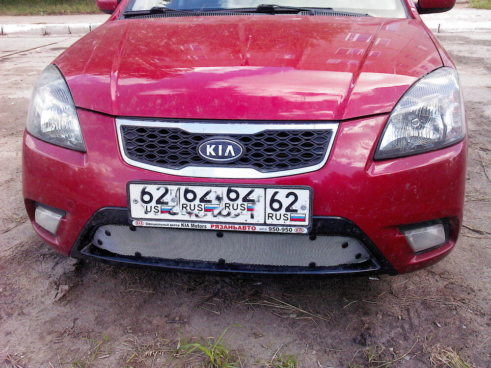

Сделал вот так:
Пищевой фольгой прокатал "шаблон", вырезал из картона и подправил что бы входило. Вырезал и подогнал по месту саму сетку.
Пистоны от 2108, двойной - в 8мм толстый "грибок" вставляется "гвоздик" на тонкой ножке.
@Мазай, из-за пистонов вид теряется.
Рабочий проект, по принципу "лучшее враг хорошего". Или сетку в чёрный цвет, или пистоны в цвет сетки, как варианты. Мне больше не нравится "бахрома" при обрезке сетки.
Если такие пистоны - обращать внимание при установке, что бы раскрывались "вширину", плотно входят в мелки дырки, при раскрытии вверх боюсь сломать могут решётку. Пробный пистон вставил-снял без следов.
что-то как-то...
Да и с номером беда  :blink:
вы уш извините...но "ЭТО" - №баный звездец)))
