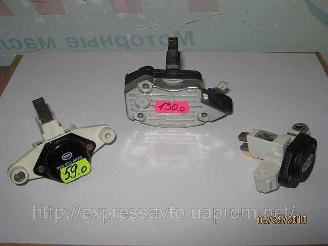

регулятор напряжения,так называемая "таблетка",на неё и похож,генератор снимать не надо,таблетка держиться на двух винтах 650894_w640_h640_lyator_napryazheniya_gener.jpg
А где эта штуковина крепится судя по фоткам на генераторе? К нему очень трудно добраться. У меня Рио 2002 года выпуска. И можно ли как то убедится что дело именно в нем - сейчас ходил замерил напряжение. 12,7В на акб и 12,5В на акб при заведёной. Тоесть тут и то и то может быть как я понимаю. Я в любом случае её в сервис погоню, просто вопрос с ценой определится что сколько стоит да и чтоб на уши в сервисе не навешали.
таблетка стоит порядка 300 рублей,повнимательней поищи на генераторе сбоку
Спасибо - завтра буду искать)
Что бы снять таблетку,надо снимать заднюю крышку,а это проблематично без снятия генератора.....
Блин, форум превращается в общество гадалок :dash2: !
Если не разбирали конкретный генератор конкретного авто, зачем народ сбивать с толку?
В первой Рюше РР стоит под крышкой гены и без паяльника его не снять.
А поиском по форуму пройтись? Уже обсуждалось. http://www.kiarioclub.ru/forums/index.php?showtopic=1364
