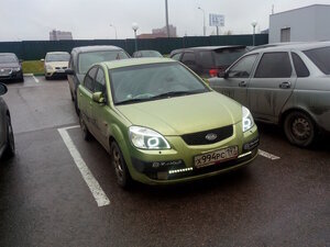

Ну вот и я закончил свою эпопею с фарами......надеюсь)))
Получилось как-то так:
Спасибо  sereno за идею по юстировке линзы в фаре
Спасибо виталий68 за битую фару "для опытов"
Kolenval - за подбор запчастей
QDM ,ЦАРЮ и остальным за ценные советы!

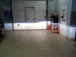

Вот сравнение с галогеном(одна фара,фоткал при юстировке)
Крупный план :
Ну и ещё пара фоток,анфас так сказать)))
Линзы  ставил OEM от Range Rover Evoque , маски тоже от него,лампы соответственно D2S (потому как ксенонновые лампы могут быть только с цоколем "D") Osram 4300 K.
Диоды - китай,с алиэкспресса.
Фары с корректором и само колёсико корректора - OEM,Корея
Омыватель фар - Hella.
АВТОкорректор - СиличЪ-Зенит......
Ну вроде -всё.Пинайте!)))

А ,чо пинать? Красавчик! Теперь официально оформить ксенон, и красота.

Толь, здорово!
Но я бы наверное убрал ленту ДХО с бампера. Теперь они лишние как мне кажется.
что за линзы такие? это ведь не китай? маски странные
Олег, мне то же так кажется, но у меня они же ещё и стробоскопы,если помнишь.....надо будет схемку переколдовать.....
Сереж,линзы естественно не китай,я же написал
Линзы  ставил OEM от Range Rover Evoque , маски тоже от него....
а странные они потому что на них ещё установлены(приклеены) такие "типа ангельские глазки"
и вообще из-за них всё началось,я даже линзы сначала купил квадратные ,но не нашёл на них сертификата ни где,и попробовав как они светят сдал обратно....и погуглив сайты про установку линз поехал искать OEM овские....
ааа... я фотками залюбовался и упустил эту строчку :)
)))) бывает.....
Кстати,если б знал что будут траблы с легализацией (черт бы побрал этот таможенный союз с их техрегламентами) наверно заморочился бы с галогеновыми линзами,правда не знаю есть ли квадратные...но это не принципиально....ну или (гулять так гулять) со светодиодными,на сколько слышал для них ни омыватель ни корректор необязательны,хотя может я чего-то путаю...
