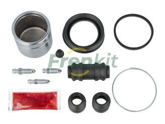

Так Акцентовский и Гетсовский вообще подходят с диаметром 54 мм.?

На киа рио 1 дорестайл поршень переднего тормоза
P514503
Front Piston Ø 51 Sumit. Type
D=51
d=43,3
H=45
передние тормоза  сумитомо такие же как на
DAIHATSU CUORE, HIJET; KIA RIO;
MAZDA 121, 323, DEMIO
Этот поршень Frenkit P514503 в экзисте стоит  8 баксолв
Но выгоднее взять ремкомплект суппорта  Frenkit 251914 за 15 баксов:
Но говорят что неоригинальные резинки неидеальны. Тогда берем поршень Frenkit P514503 и резинки оригинал по каталогу.
P514503
D=51
d=43,3
H=45
ой спасибо, как же долго я искал коды ремкомплекта именно на 51мм. Спасибо за ценную информацию
