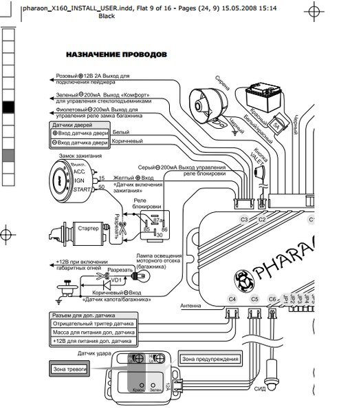

А вот так выглядит моя сигнализация PHARAON X160 блока кототорой я так же не нашел. Нашел датчик удара, провод от которого идет куда то глубоко за приборную панель, даже скорее за магнитолку. Облазил все видимые места. Блоков не нашел. Установщики сцуки)
Может быть где то там кроется проблема?

Кстати, блок управления сигналкой скорее всего стоит за щитком приборов и прикручен к воздуховоду. Снимается он (щиток) за две минуты...Согласно схеме твоей сигнализации реле разрыва врезается в провод пуска стартера, но ведь сторонние установщики всегда считают себя умнее изготовителя и могут разрыв сделать, где по их мнению "надежнее". Но если даже предположить что они впихнули разрыв в цепь бензонасоса, то все равно в штатной ситуации (когда сигнализация без тревоги) реле будет замкнуто и все устройства будут работать как обычно.
