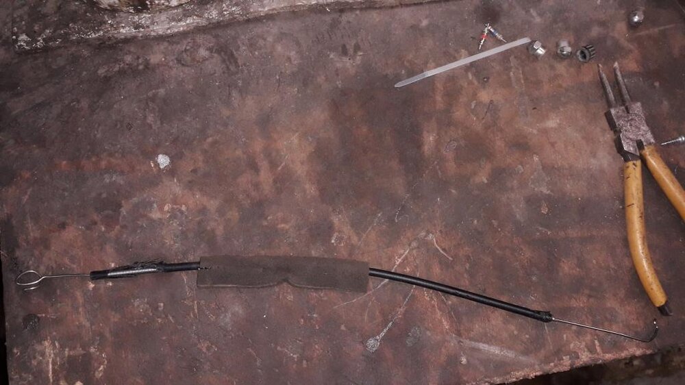

В общем, дождался я тросик новый.  Старый выглядит вот так: 34a58f5eb5b46c3a80e2d8b2dbcfb636.jpg
Расколбасило оплетку, разогнуло петлю, да и с правой стороны тоже не очень состояние. Номер детали выше, заказывал тот, что дешевле, и дольше едет.
03.12.2019 в 16:23, MoT сказал:
Там оплетке хана, как мне сказали, поэтому и не работает как положено.
Оплётка не должна влиять на работоспособность. Она только защищает внутренности от пыли.
Думаю, проблема в том, что в процессе сего действа:
02.12.2019 в 10:04, MoT сказал:
после снятия/установки торпеды (меняли радиатор печки) оно не выдержало надругательств,
забыли поставить крепёж (фиксатор) и тросик не имея опору в этом месте просто двигался.
В итоге, трос не работал как нужно. А со временем в результате этой подвижности перетёрло оплётку.
