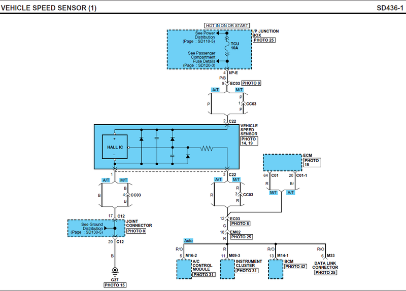

Судя по схеме,там помимо разъёма на датчик скорости (С 22)
Там ещё должен быть 8-ми контактный штекер (СС 03) от которого провода уже идут на разъём датчика скорости
Вот фотка может разберётесь.....
Вот распиновка 8 ми контактного разъёма
