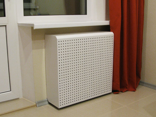

Была мысля поменять старые советские чугунные батареи на новые...благо меня все отговорили..вопрос будем решать таким образомCHem-luchshe-zakryt-batarei-otopleniya-1
1 час назад, Steroid написал:
Если честно, решение так себе, мягко говоря...
1. Практически полностью перекрыт теплообмен. То есть батареи считай что и нет.
2. Снизу пыле-мусоросбоник. Тряпкой туда влезть только маховыми движениями, раскидывая мусор по сторонам.
3. Ну и видок, прямо скажем, на любителя...
На мой взгляд (никому не навязываю), уж лучше чугунные батареи в первозданном виде покрашенные хорошей белой краской, чем это чудо. Для батарей, кстати, краска нужна специальная, чтобы не желтела от нагрева.

Этих экранов на радиатор уйма в интернете на вкус и цвет как говорится(я нагуглил первое попавшее)...я на других форумах нагуглил необходим правильный материал чтобы теплообмен был хороший даа и при желании эти экраны можно и снять чтобы устранить пыле-мусоросборник
Опять таки нуу нехочется видеть чугунные батареи)))
