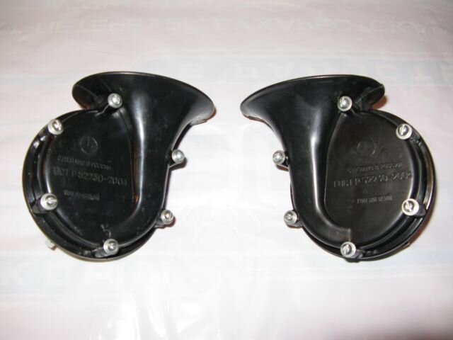

вот такие я и поставил.
только надо их перебирать. коряво сделаны.
я их разобрал, убрал облой, зашлифовал, чтобы ровные были (в одной ракушке канал облоем внутри на половину перекрыт был). Потом собрал, заменив гаечки с гроверами на самоконтрящиеся гайки, настроил на максимальную громкость :53ck: , и покрасил чёрным антигравием.
