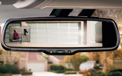

Kolenval можно подробней про заглушку на стекло???номерочка этой детальки нет??
чтобы не было некрасиво торчащего провода
есть "заглушки", в которые он убирается
фото первые попавшиеся с гугла и не на рио. но смысл понятен.
я не знаю, в комплектации к  вашему зеркалу прилагается ли она ( к моему прилагалась)
но на более дорогие модели ставят штатно.
я когда искал себе цена была не более 30-50 руб.
от какой машины не помню (может американская рио или спортейдж)
