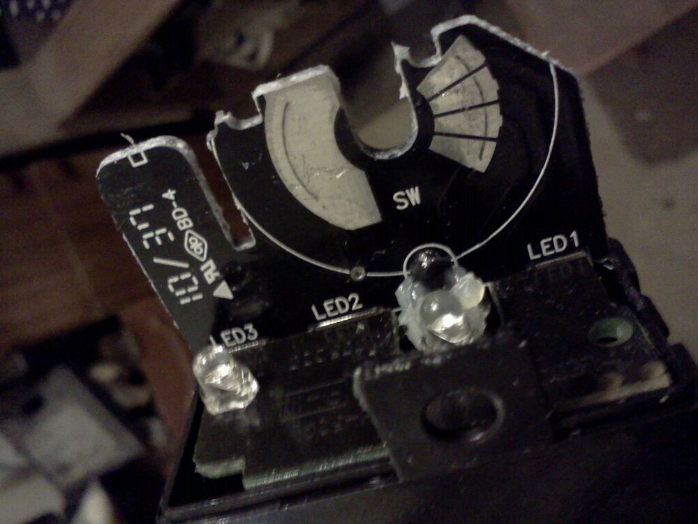

Обычно много смазки там и она замыкает на контактах. Снять, разобрать, убрать лишнюю смазку, особенно на контактной площадке.

электрокорректоры со временем начинают жужжать, причина этому износ, засорение токопроводного резестива. Лечиться разборкой и чисткой или заменой в сборе.

в общем, распотрошил. вот как это выглядит
Вычистил с контактов лишнюю смазку, как сказал @Kolenval, она там действительно была.L-Sjce50_HM.jpg

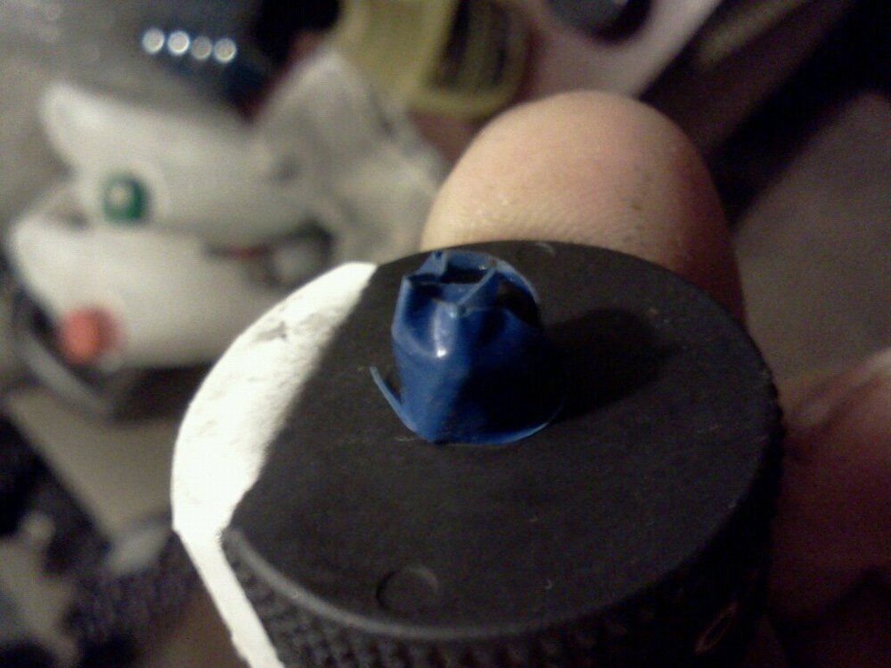

И обнаружил, что сам этот вороток в пазах немного гуляет. Из-за этого у меня и трещал корректор постоянно, вороток попадал то на один то на другой контакт. Решил проблему топорно и колхозно, замотал изолентой и обратно все вставил. Сидит идеально, не болтается теперь. Может у топик стартера такая же проблема? W-Agcics18I.jpgXI-tG50NSOw.jpg

насчет гарантии ничего не могу сказать, отказался от нее сразу. прикиньте просто, езда к ОД и разборки с ними по времени и затратам выйдут выгодней, чем 10 минут времени, которые уйдут на самостоятельные манипуляции с корректором?
