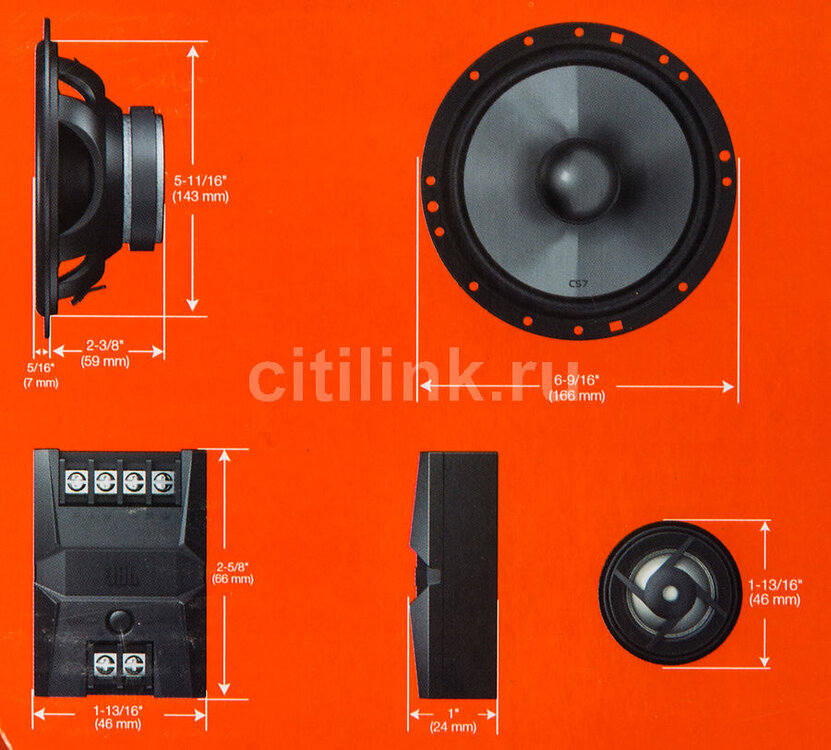

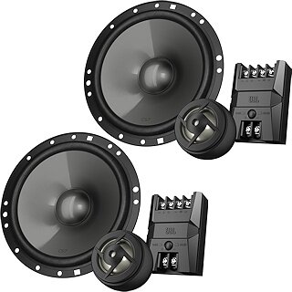

Вообщем, проставки заказал,делают. Акустику купил вот такую: JBL CS760C
Как только все "приедет", буду ставить. Без усилителей и т.п.
Судя по описанию, хороши. Диапазон и чувствительность норме.

Народ,вопрос вскочил ))
А вот мне точно нужны доп. проставки (подиумы), или же я смогу штатными обойтись? Вот размеры динамиков
http://radikal.ru'>bc47bb3e3588.jpg
Тут где-то проскакивало сообщение что чел. обошелся штатными...
на голое железо нельзя ставить так сходу, дверь "играть" сильно будет а так же звук во внутрь карты пойдет.
штатные подиумы и динамики - это одно целое.
Поэтому, чтобы вставить новые динамики в родные подиумы необходимо "варварски" динамики извлечь.
Тоже видел, что люди так делали.
Плюсы штатных подиумов - в них есть козырек и их дополнительно обрабатывать не нужно (пластиковые).
Покупные деревянные лучше обработать чем-то от воздействия влаги и приколхозить козырек для зищиты динамика от влаги.
Я бы попробовал воткнуть динамики в штатные места ( в данном конкретном случае).
Если бы речь шла про "правильную" инсталляцию с дорогими динамиками, то тут, конечно, лучше помучиться, но сделать самому.
