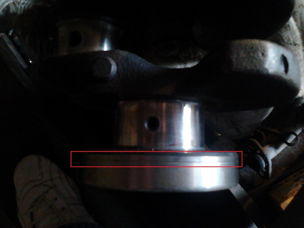

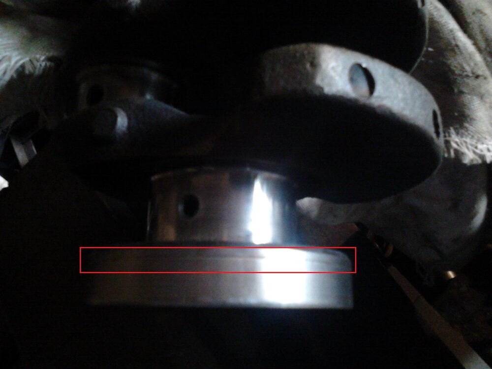

Есть вопрос к тем, кто видел коленвал двигателя A5D. На коленвале, спереди и сзади, в тем местах где устанавливается сальник, есть бороздки: геометрически правильной формы, одинаковой глубины по всей окружности. Есть фото, но очень плохого качества. Эта бороздка должна быть, или же это дефект?
