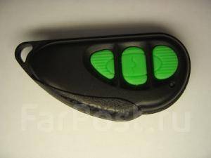

Может быть, есть какой-то способ поймать частоту этого брелка, расшатав машину? Брелок пищать не умеет. Сигнализация Mangoose base (номер не знаю, чисто по внешнему виду брелка).

Брелок просто черный прямоугольный с двумя квадратными кнопками?

@Бармалей, брелок с тремя кнопками зелёненькими вот такой http://static.baza.farpost.ru/v/1331221284665_bulletin
