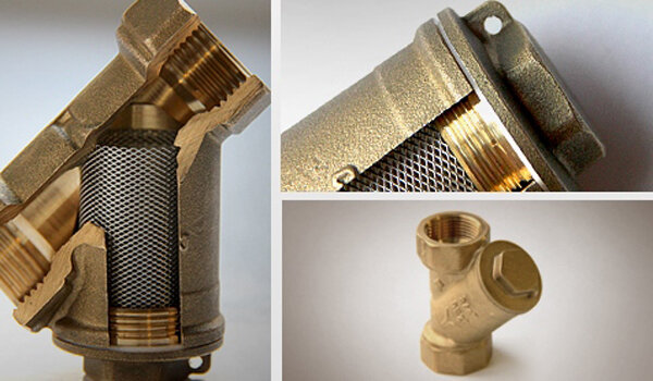

Потому что вся грязь должна оседать в сетке. Ее вытаскиваешь, промываешь и ставишь на место. А здесь сетка стоит вверху.

Да, только он после ввода стоит (правильно). Вся грязь которая идет к Вам из труб должна убираться ДО разводки, что собственно этот фильтр и делает. Только он должен стоять сеткой вниз, что бы вся грязь вниз оседала.

На фото в сообщении #83 (ты ведь о нём спросил?) отстойник расположен как на этой картинке:
а должен быть установлен так:
6f19baabd9750d6822874e5da6dceedd-300x264
Почему, думаю понятно по фотке с разрезом. Мусор должен проходить через в сетку в виде стакана и оседать в ней. Когда ты её выкручиваешь вниз, то весь мусор в ней и остаётся.
А в таком варианте как установлено на фотке в сообщении #83 мусору оседать некуда и напором его постоянно будет там бултыхать. Нет, часть конечно прибьётся к сетке, но не всё.
