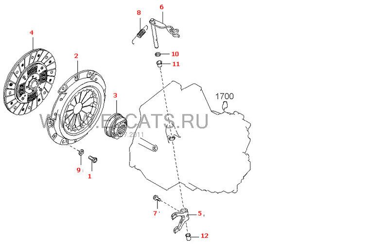

Народ, на будущие ни в коем случае не покупайте неоригенальный трос!
Поменял у Владимира сцепление(оригинал) и трос (MY 0030761 Pmc PTB-018 Трос привода сцепления 233,67р). Трос после 15 минут езды накрылся медным тазом.....начал жутко скрипеть и педал стала на столько тугая, что каждый раз при нажатии кажется, что педаль сейчас нахрен заклинит...
ps..
Звоню в екзист, мол трос мне нужен и спрашивая какая разница между оригинальным и этим...он мне грит, что никакой бери этот и не парься, там нечему ломаться, мол трос и кожух....в итоги 15 минут никаких проблем, а потом ахтунгнах.... :127russian_ru:
в жопу бы производителям его вставить!!!!!
в итоге заказал вот этот MY 0034231 Hyundai/Kia 0K30A 41 150C Трос привода педали сцепления 800,76р
посмотрим как будет с ним...
Посмотрел, через 2 недели езды педаль снова заскрипела.... Получилось что я выкинул деньги на ветер.
Единственное что я не менял это корзину сцепления и втулки сцепления, как вариант дело в них, но лишних 5 штук деревянных сейчас нет, поэтому буду скрипеть пока не надоест) ) ) )
знаешь в чем дело? :)
дело в прокладке, которая одета на рычаг привода сцепления
деталь 10 или 11
лей туда вд - не жалей прямо сверху, коробку прогрей до раб температуры перед этим - так лучше проникает
потом лей жидкий силикон или масло синтетическое моторное, если ограничишься только вд - снова полезешь через 1000км
я на днях плясал с тросом, залил там все смазкой, все что можно!! даже трос заказал новый. хотел пмс, но смутно вспомнил, что кто-то сильно не советовал, но так и не нашел твое сообщение :)
