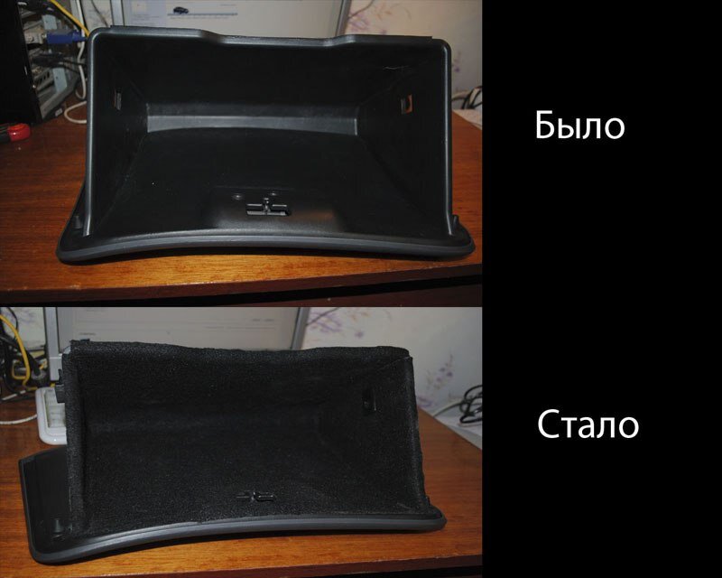

Обклеил карпетом, поставил все обратно :)

Всем привет, делать было нечего тоже обклеил свой бардачок.
Только сделал немного иначе, хороший фотоотчет уже есть, поэтому опишу только то что сделал подругому может кому-то пригодиться.

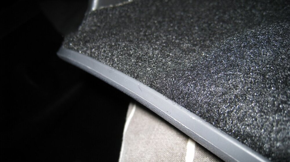

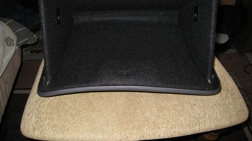

Вобщем, я край карпета подогнул в щелку между двумя пластиками, черным внутренним и серым лицевым, вот так:
Клей для карпета Apollo хороший но быстро схватывается после нанесения почти сразу липнет и не сдвинешь, поэтому край я по чуть-чуть промазывал моментом. он не так бысто схватывается, и у меня было время что бы запихивать краешек карпета в щель. (в приницпе думаю что можно было и вообще без клея)
В общем получилось вот так, кроме просто приятного внешего вида, я добился и еще одного эффекта. если раньше бардачок закрывался невнятно, т.е. если мы плавно закрываем бардачок до щелчка, он вроде защелкнулся, но на кочке может и открыться (ситуация не приятная и даже иногда стремно когда сидят люди), приходилося сильно хлопать бардачком, что бы уж наверняка. После обклейки бардачок стал закрываться плотно, он либо закрыт либо нет, т.е. в конце надо чутка посильней придавить и он защелкнется намертво.
