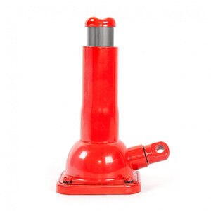

А бутылочный (телескопический) механический домкрат никто не использует?
Это у которого в основании довольно мощная площадка с крутилкой, телескопический шток через гайку-винт выдвигается?
Вроде относительно широкая пятка с х-пазами. Подкатной сдох - опускаться начал, а штатный всё что-то норовит завалиться вперёд-назад, особенно при подъёме задних колёс.
Смотрю, появились в продаже с высотой подхвата 150 и подъёма 310 мм.
Эт стоечно-винтовой, судя по всему? Юзал такой штатный УАЗовский, вполне себе.
Влезет ли домкрат высотой 150 мм если колесо спущено? Думаю, нет.
Я понимаю проблему высоты порога при спущенном колесе, но в половине случаев колесо можно "поднять" компрессором и ехать до шиномонтажа (даже тупо вкрутив шуруп в дырку). В большинстве случаев замена колёс производится планово-сезонно.
Стоечно-винтовой это другой тип домкрата, это бутылочно-винтовой, похож на бутылочные гидравлические. Все сомнения - в высоте подъёма 310мм (достаточность), опорная пятка домкрата (с 5ти-рублёвку, х-образные пазы хотя чётко выполненные), и устойчивость домкрата - площадка хорошая, вопрос в уходе автомобиля при подъёме.

Вот к такому приценивался. Домкрат универсален, но не самый удобный и устойчивый для плановой замены.
