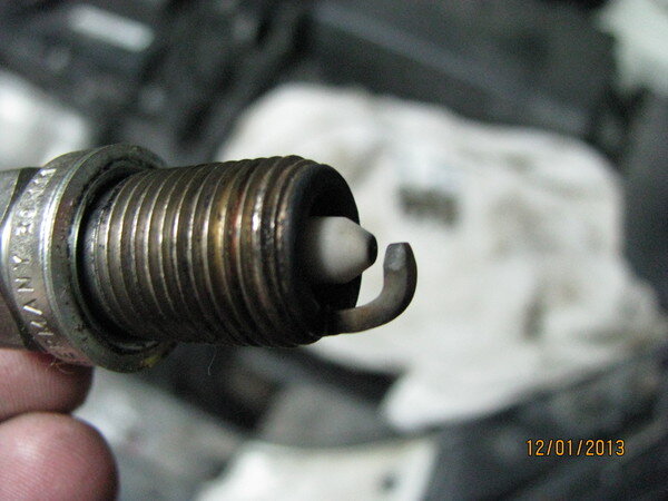

теперь по свечам:
Бош 7-ка, пробег 7,500 км. Честно говоря мне немного не нравится цвет...
Странно - две свечи с ярким ореолом, одна вообще чистая...
А это новая свеча... Без пропилов...
По результатам замены заметно упала динамика и повысилась шумность работы двигла, как будто заправился 92-м бензином. По расходу отпишусь завтра (бак докатываю) - но субъективно на том же уровне...
Чую пора мыть форсы и менять провода для профилактики.
Сегодня делал ТО-2, соответственно, менял свечи.
Свечи - стоковый Champion. Электрод чистый, почти без налёта, лишь небольшая "пыль".
Пробег 26 700 км, заправки - "Роснефть" (почти всегда), "Лукойл" (иногда), ТНК (редко). Заключение сервис-мена: "Заправку не менять".
