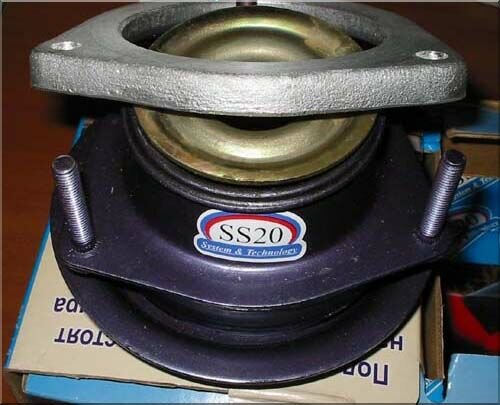

На приведенных иллюстрациях видно, что на Рио первого поколения возможность изменения клиренса заложена конструктивно. Достаточно изменить толщину элемента №3 (опорная пластина), используя уже имеющийся шаблон от производителя:
http://okia-rio.narod.ru/jpg/11/13kr.jpg
При этом нет необходимости в разборке стойки, хотя при большом увеличении потребуется замена шпилек опоры. Именно этот способ я имел ввиду давая ссылку в сообщении №41 . Данная технология считается самым грамотным методом лифтовки кузова.
Эту процедуру можно выполнить и на JB, но с "готовой продукцией" для нее уже сложнее. Возможно (исходя из описания) на JB можно обойтись тремя плоскими шайбами-втулками.
Давно думаю над этим потому как точно так же поднимаются все девятки!
Вот только у меня на рио первой опора крепится не тремя а ДВУМЯ болтами. Сегодня купил девятошные проставки (100р.). Внутренний и внешний диаметры вроде подходят, высота 18мм. Попробую приладить эти или на их основе выточу так как надо.
Я абсолютно согласен с утверждением herby о грамотном лифтинге!

Такие алюминиевые девятошные как родные на тойоту-короллу 97-2001г.в. подходят,только отверстия надо на 1мм рассверлить. Брату на евонной королле так перед задрали на 20мм, на королловском форуме инфу нарыли. Такой лифт передней подвески,кстати,с инженерной точки зрения самый правильный получается...

В этом деле главное - без фанатизма. Мое мнение, что при лифтинге толщина проставки не должна превышать 15мм., остальное (10-12 мм.) - колесами. Итого: наименее безопасный суммарный ресурс - 25 мм. Ну, и, конечно, дабы оставить кастер в исходных пределах поднимать нужно одновременно обе оси.
В конструкции задней подвески Рио в равнозначной проставке нуждается и опора амортизатора.
Ну вот- сделал по совету "бывалых"- ВАЗовские проставки. Задние (усиленные)- подошли просто супер!!! Аж "чмокнули", как притёртая пробочка)))). И металлическую опору под виток пружины тоже оставил от ВАзовской. А вот с передними пришлось повозиться. Никак не хотели садиться в штатные резинки... Не знаю почему- загнутые закраинки верхней площадки упора пружины не пускали. Пришлось в этих местах немного подрезать манжет старой (родной) прокладки. Но, в итоге мастер остался доволен- сели устойчиво и плотно. Металлические ВАЗовские подкладки на передние стойки не стали. На всякий случай мастер сказал подъехать к нему через пару тыс. км. просто псмотреть- как сидят, не косит ли пружину... Машинка поднялась заметно. И заметно стала жёстче. Хотя, амортизаторы и стойки тоже поменяли- поставил газо-маслянные. Возможно и поэтому тоже. рельсы теперь переезжаем "громче", зато на трассе- на кренит, повороты держит просто супер. После установки- сразу на сход-развал. развал (нерегулируемый) в идеале! В "середине" допусков. Сход, конечно, подправили слегка, но, он и был не идеальный, что и чувствовалось после покупки.

Если есть знакомый токарь и у самого руки растут хотя бы чуть-чуть выше жопы советую поглядеть тему "увеличение клиренса киа рио 2" автор st05112. Очень хорошо расписан(с эскизами,фотками и приспособами) лифт передней подвески с минимальной разборкой передних стоек. Там,вроде,пять частей в трёх темах - не помню уже. Себе делал почти год назад,пробег ок. 30тысяч - полёт нормальный! Рекомендую. :good:
