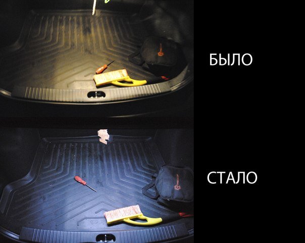

багажник "было" и "стало" - стало то все таки не лампа, а вспышка фотика освещает. меня не проведешь :) кого обмануть решил? :)
@sereno, И правда Серег, то-то я когда багажник открываю, то постоянно появляется из ниоткуда фотограф и вспышкой мне все там освещает  :lol: Даже в гараже закрытом. Уже не знаю куда от них дется.

вот теперь видно, что не от объектива свет идет :)
