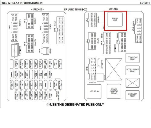

Че-то я не пойму вообще за что разговор: у нас реле поворотников размазаны в монтажном блоке.....т.ч. если обматывать - то весь блок.......
Это кто это Вам такое сказал???
@slon-75, да я вот искал его очень тщательно :))))) - хотел заменить его на реле для светодиодов (чтобы не пихать балластные обманки в каждую из 6-ти ламп)....щелкает то в районе монтажного блока, да вот реле то самого нет.....ни в одной схеме не значатся......
но если иначе - фото в студию, как выглядит и где стоит (именно для 2009 +), - возьму свои слова назад :)))))))))))))......
@serg36, Если будет под рукой FL-ка,обязательно найду и сфоткаю,(возможно сегодня на встрече клуба),но на JB и на QB я их лично снимал, перепаивал (под светодиоды) и ставил на место.Выглядит как обычное трех контактное реле поворотов......
Реле стоит на блоке предохранителей салона,с обратной стороны(посередине вверху).
Номер 13 на рисунке.
Выглядит так:
@slon-75, для 2005-2009 - возможно да, но вот для 2009+ вот вид монтажного блока....где же оно там? - а оно в модуле света, размазанном в монтажном блоке......
ну, хотя возможно это он и есть.....
Изменено пользователем serg36
мануал по ФЛке, стр. 340, цифра 8 - прерыватель указателей поворота и аварийки - значится отдельным юнитом
@sereno, у меня оригинал книги, дойду - посмотрю :)....
я с нее и смотрел, она в ФАКе отсканенная лежит.
в общем, возможно я и не прав, т.к. при включении поворотников/аварийки щелкает то, что в схеме МБ обозначено как "модуль света", вытащить я его не смог - оно в самом верху и сидит на удивление крепко.....
как нибудь долезу-вытащу - интересно посмотреть на ноги......
в сообщении 19 на фотке видно, что ножки-зацепы с боков есть
