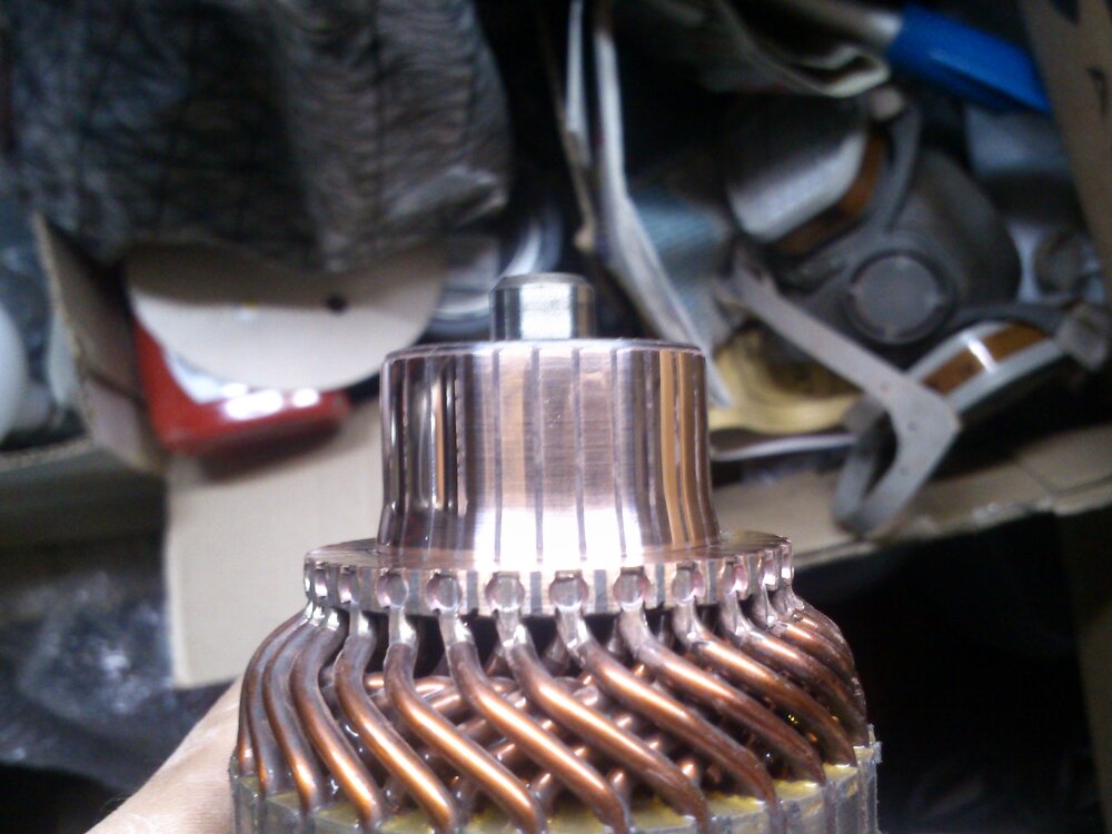

Подскажите пожалуйста может кто сталкивался . Перебрал стартер поменял бендикс и перепаял щетки ( родных не нашлось в автомагазине купил похожие и подточил шкуркой ) теперь появилась проблема . На холодном двигателе стартер крутит более менее а когда прогреется то сильно заедает . Что это может быть ?
@poputnikov, Вчера не завелся, кончились щетки. Перебирал стартер и обратил внимание, что действительно, данная шайба имеет место быть и ставится между стопором бендикса и игольчатым подшипником.
@Александр1311, скорее всего как раз щетки подклинивает.
родных не нашлось в автомагазине купил похожие и подточил шкуркой....когда прогреется то сильно заедает
 та же фигня была. Думаю - причина в том, что плоскость щёток в месте соприкосновения с коллектором - плоская, щётка не соприкасается всей поверхностью, площадь контакта маленькая - поэтому и не крутит толком.

На этот раз вместе с заменой щеток выровнял и отполировал коллектор якоря стартера, т.к. посчитал что шероховатость его ускорила износ щеток. Посмотрим.
