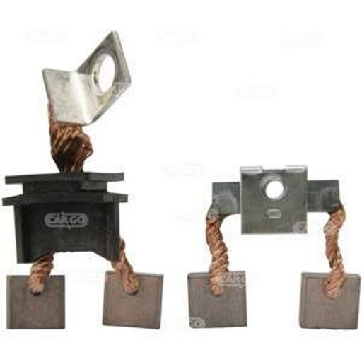

Помогите поменять щетки...
То что их напильником точить это понятно
Вот тут стрелкой указано место где разогнуть вставить и загнуть. все ясно как сделать.
А вот как лучше поступить тут? Я так понял щетки на корпус идут? Кто как делал?
Это ремкомплект щеток ваза
Или все таки лучше заказать щетки по артикулу из первого сообщения темы??? Наверное как их не подпиливай они залипать начнут? Что скажете?
купи щетки от део матиз, они идут в комплекте со щеткодержателем и поменяй.

Перестал работать стартер. Разобрал его и увидел что пришел конец 2 щеткам, тем которые  идут на плюс. Те щетки которые на корпус, живее живых. Щетки не просто сточились, а обуглились и сгорели. Пока жду новые щетки размышляю из-за чего это произошло. Что послужило выгаранию щеток именно с проводом на плюс? Стартер оригинальный, ему примерно 3 года и пробега около 40 тыс. Просто до этого на родном стартере щетки ровномерно сточились без подгорания при пробеге за 120 тыс.
@exz, щетки скорее всего подвисали был плохой контакт поэтому выглядят как подгоревшие менять и шлифовать коллектор
Спасибо автору темы, щетки от матиза под номером 93740997 (General Motors)  подошли как родные.
Кстати по этому номеру бьется заменители этих щеток, на всякий случай выложу их номера ( но на 100% не уверен подойдут ли):

4. Щетки стартера:
Можно заменить щеточный узел целиком, я последний раз купил 93740997 от производителя DELCO REMY и не прогадал. цена 360р.
Также можно купить ремкомплект щеточного узла от CARGO 142058, но ценник уже 450р. , поэтому я отказался от него.
