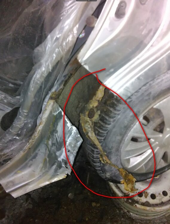

Дорогие друзья! Сгнили арки на задних крыльях (Kia Rio Универсал 2003 года). Мастер по кузовному ремонту говорит, что нужно купить ремвставки.
На сайтах экзист и автодок говорят, что нужно найти где-то артикул.
Кто нибудь знает артикул для этих ремвставок? Я перелопатил весь интернет, но нигде не смог найти.
Вот фото пациента:
Завод и не делает рем.вставки. Если и найдётся, то только левого производителя. Может ещё кузовщик на коленках выстучить.

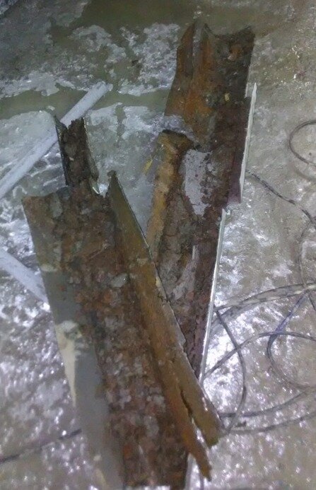

Вот это всё, что от левой задней внутренней арки осталось :)
А вот левый порог, вид изнутри...
Если с порогом проблем нет - купил новый, а вот с аркой... Б/у в данном случае - не вариант, но новую - а там большим куском вроде продается - жаба душит. Лепили из "девяточной".
