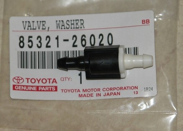

Пытался найти обратный клапан на задний омыватель с июня месяца, но отечественные восьмёрошные полный отстой - в двух магазах из в общей сложности 18-и клапанов в обратку не держал ни один. Как то подзабылось, и вот три дня назад совершенно случайно попался на глаза в инете обратный клапан омывателя от тойоты артикул 85321-26020. Заказал, в автодоке цена на него всего то 45 рублей(восьмёрошный в Би-би 35рублей), пришёл за два дня. Сегодня поставил: вытащил овальную заглушечку изнутри пятой двери, там проходит шланг, его просто разрезал ножницами и одел на клапан - все диаметры (и шланга и штуцеров) совпадают. На клапане стрелочка нарисована по ходу движения жидкости(на фото видно). Вся работа занала около пяти минут. День проездил, вечером брызнул - омывайка побежала сразу, без задержки. Так что рекомендую. :good:

@sereno, Сергей, я написал то, что сделал сам, что можно найти и то что работает. Допустим аквариумный (у самого аквариум и террариум) найти не смог у нас в Брянске, про жигулёвские написал выше, с тойотовским мне проще вышло... :pardon:Да плюсом размер тойотовского клапана оч компактен, не в пример тому же восьмёрошному, да и качество то же...
Кстати, сегодня, т.е. за сутки, омывайка от задней форсунки не ушла - значитца работает япона клапанок. Я доволен.
