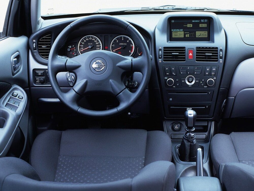

такие моники удобно ставить в открывающиеся ниши на панели.
в рио их нет, но главное, чтобы автору было удобно.
например в ниссане в альмере так можно было:
фото не мое, но смысл понятен.
а в рестайле они сделали вот так (лишив этой фишки)
