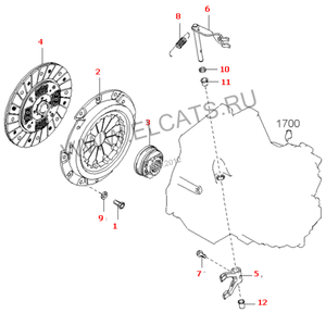

здравствуйте, у меня Rio 2002г. пробег 185000 сцепление не менялось,не буксует, не скрипит,не тресёт но из-за усилия на педали уже рвутся тросики периодически и крепление педалей к кузову уже варилось. И вот я наконец-то купил диск и выжимной, не подскажете что ещё лучше сразу поменять а то не охота потом снова снимать коробку.
Втулка рычага сцепления
Сальник штока выбора передач
Втулка педали сцепления (хотя с педалью никак не связана)
Вилка сцепления
на основе чертежа для рио 2003-2005
@Fedorka, согласен. Но можно, наверное, ещё и сам шток выжимной посмотреть - наверняка на нём будет выработка.
Чтобы заменить втулку выбора передач на коробке рио надо располовинивать т.е разбирать коробку.а вот втулки вилки сцепления можно поменять. А самое главное корзину сцепления надо. и бери оригинал.
Сальники приводов и направляющий подшипник первичного вала. Ну и масло в КПП соответственно, т.к. его всё равно сливать будут.
У меня педаль сцепления была тугая, когда купила рио, но ездить можно спокойно было. Потом передачи стали включаться тяжело и с "хрустом". Оказалось , там давным давно уже не было втулки вилки сцепления, заменили и сцепу и втулку, теперь красотища)))

если рычаг №6 МКПП "ходит", то вилка №5 отвалилась...
