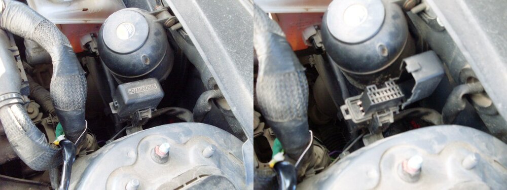

@kuaran, ну, я думал ты ещё без него....тогда выход один - забудь что ты его видел и спи спокойно :)....
@serg36, не могу. Вчера вечером весь инет перелопатил в поисках ответа. Это теперь идея "фикс".
Мда. Чёт я промухал, что написано было "справа" Под туманки разъём всё же немного иной, да и нет проводки на комплектации без туманок. Мб действительно к АБС должен идти. блок как раз справа стоит.
@QDM, судя по тому как крепится провод, направление вывода из общего жгута, его длину  - он сейчас на своем месте, т.е. между бампером и "телевизором". Не думаю, что там часть системы ABS должна находится.
а кто там что писал про датчик температуры для климата? там не используется какой нить второй в отличие от датчика для кондея?
@sereno, так "зрительно" бы увидеть расположение того датчика и подключение его......
@sereno, опять же где датчик для кондея? У меня кондей, а вот где датчик для него - понятия не имею.
Смотрел схему моего авто с климатом - датчик должен быть с левой стороны по ходу движения, а этот разъем с правой.
а вот фиг знат. я как то у Флки не успел поискать. на бывшем матизе точно знаю - он стоял прямо в воздухане.
@sereno,я вот, что нашел
№13 это и есть датчик температуры для климата, но он то с левой стороны.
вот, блин, загадал загадку.... :)
kuaran, фото бы получше...)))
из косы сколько разъемов (с датчиками и без) выходило????
машина с климатом или кондеем?
Без абс - с кондеем.
@sereno, сам не рад. Но надо же узнать, что это. Спать теперь не буду.
@Kolenval, по поводу косы - чуть позже пойду специально смотреть (если получится не скидывая бампер) и по возможности тестером ткну.
@sereno, Серёг, кондей и климат, в данном случае не принципиально, картинки выше привели уже, + у меня машина с климатом, датчик внешней температуры слева, около радиатора, справа у меня ничего нет.
@kuaran, если в течение пары недель отве не будет найден, наверное буду в это время бампер скидывать, спецом посмотрю, что там и как справа.. Но у меня машинка в "люксе", т.е с туманками, климатом, абс.. Должно быть подключено всё, если там что то есть o_o
ну тогда хотя бы смотри какие там вообще разъемы есть и на что. можно по форме самого разъема сравнить наверное
схема
 kuaran, на твоем  фото скорее всего разъем под датчик температуры.
В общем разьем выходит из косы по типу (как на верхнем фото) Е19.
На нем постоянно висит 4.5 Вольта, причем независимо от состояния габаритов, фар, кондея и отопителя.
Весь косяк в том, что на моей машине фишка стоит на месте "front fog lamps"- передние противотуманные фары, в таком случае с левой стороны должен быть такой же, а его нет.
Если ориентироваться на Вольтаж, то складывается впечатление, что там должен быть какой либо датчик. А вот покупать датчик температуры исключительно для эксперимента желания особого нет.
Хотя 238 рублей не такие уж и деньги, позже закажу.
