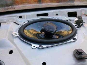

Поставил в общем такие: JBL GTO-8628. Фактически размер у них под 5x7, но рамка позволяет крепить и в вариантах 6x8(9). Встали чётко, как родные. В комплекте клейкая лента-уплотнитель и пластиковые подиумы. Твиттеры стоят под небольшим углом и вращаются вокруг своей оси,  имеется кнопочка, приглушающая их на 3 db.
Разъёмы перепаял штатные, правда пришлось их чуть удлинить, т.к. клеммы у динамиков посредине.
Есть правда одна загвоздка - на коробке с динамиками написано 4 Ом, а по паспорту оказалось, что 2 Ом (по факту 2.7 Ом). JBL пишет о "совместимости" с источниками, рассчитанными на 4 Ом акустику. В общем, странно это всё, но по большому счёту грозит только возможно большим нагревом усилителя магнитолы или искажениями звука. Звучат хорошо, чисто, но негромко правда, хотя с 2 Ом по идее должны быть громче. И зад переигрывает высокими... надо штатные твиттеры на передок дождаться.
