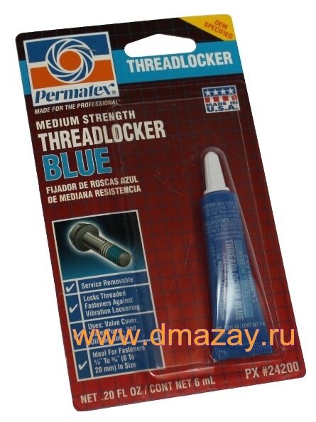

@besand76, Ну вот я и заменил опорники. и похоже зря потратился. еще бы постояли. а всего то надо было подтянуть гайку штока аммора. там люфт был. гайка крепит опорный подш-ник. он сверху открыт. и гайка без шб.гровера. и вся полость подш-ка и гайки у меня заполнена смазкой(литол) и ессно при многократных поворотах рулем чуть открутилась( со смазкой то) и открутилась то на 1-1.5 оборота а люфт уже появился и создавал неприятный стук. сейчас оч. хорошо стало. только осталась мелкая (дробь) с отдачей в руль. ну это точно уже руль.рейка. ну тут уж наверное ни чего не сделаешь. Не знаю. можно ли поставить под гайку шайбу гровера иль насечку на резьбе сделать? а то со временем опять может малость открутиться. может кто что подскажет.
@сухой, для этого существую фиксаторы резьбы. при высыхании образуют пленку, которая не дает открутиться гайке, но в то же время позволяет открутить ключом, т.е. не высыхает совсем. вот типа такого
@гасан, Спасибо! Но будет ли толк? вокруг (море) смазки.
Откуда смазка в районе амортизаторов? Это ж не камаз :) Ну протри, обезжирь на всякий случай.
Держать будет, я так шпильки карбюратора фиксировал, там тоже все в г... обычно. А на работе стопорные винты фиксируют, работающие при вибрациях.
