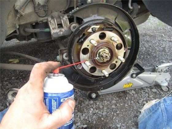

Аэрозольные спреи
Liqui Moly Aluminium-Spray
Спрей содержит мелкодисперсные порошки алюминия и графита, способен выдерживать нагрев до 900° . Эффективно снижая трение даже после полного высыхания растворителя, он одновременно имеет высокие проникающие свойства и может наноситься на детали тормозной системы без необходимости в полной разборке.
