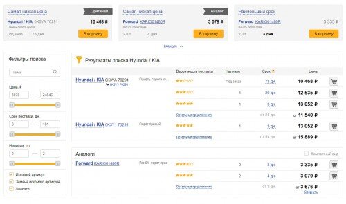

Господа, почему у нас правый порог дороже левого, чем они так сильно различаются, кроме как стороной установки. Самый дешевый нашел в нете левый 3800 руб, правый 4300 руб. Если смотреть оригиналы 6000 руб левый и 9000 руб правый.
Ребята кто-нибудь ставил такие пороги https://kuzovnoy.ru/kia/kia_rio_2_03-05/36806_porog_kia_rio_2.html

А в чем проблема купить "родные", но не оригинальные пороги? Я вот по весне планирую менять на них...
А какова цена родных но неоригинальных? Я находил только в районе 10 тысяч. Против 3 за эти. Судя по отзывам о других моделях этой фирмы, встать должны, но многое зависит от последующей обработки. Кто-то через год рыжиков гоняет, кто-то через три проблем не знает.
Вот смотри, правый порог. Именно от этой машины (по крайней мере, от универсала). И зачем брать какие-то другие, гнуть что-то... Хочешь - бери оригинал, но дорого. Хочешь - неоригинал, подешевле. А сколько служить будет - ну тут уж не только от производителя зависит...
