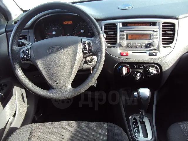

на FL есть кнопки, "чужая" накладка и провода с разъемом. меняю на кнопки для JB

Хотя это скорее накладка от soul, чем от церато. половина выкидывается, а верхушка подпиливается.
а при чем тут тема с кнопками? там же четко прописано, что сделано - руль родной, меняется накладка.
@васаби,Шлицы то подойдут вот только улитка нет посадочное место.
