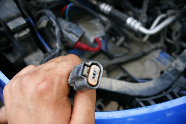

Думаю Это сможет вам помочь.
Разъем
А вообще ссылка на статью из KIA-CLUB.RU
http://forum.kia-club.ru/kb.php?a=84
