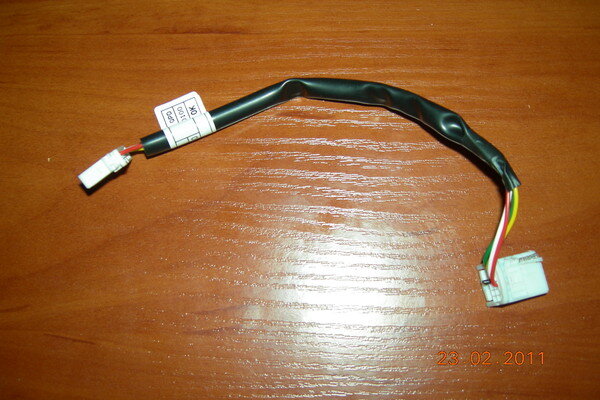

проводка 561921G210 к нам не подходит!
фишка что вставляется в контактное кольцо белая и другого размера. у нас фишка черная.
я в поиске нужных пинов, тк от блока питания компа что вставляются в флоппи-дисковод, также не подходят, вообще ни один из пинов что есть на блоке питания не подошли :49bu:

Олег, пины от флоппика подходят нормально, у меня подогрев через них питается, и в три пина контактного кольца, как раз вместо кнопок управления магнитолой. Что-то делаешь не так.

видимо я первый кто это проверил, в принципе ничего страшного в этом нет, тк можно использовать ту фишку что стоит изначально, места в ней есть.

не подходят они, пины от флоппика П-образные, они в нашей черной фишке вообще не держаться раз, и они уже два.
завтра пойду в радио-магазин и буду покупать пины такие же как и сигнала (он снят и будет использоваться как образец.
как то все это звучит сомнительно, в оф каталогах сея проводка и она же должна подходить к той что установленно, да и люди уже делали (про переделку самостоятельно) и проблем с подбором небыло...
сфотай свою фишку, провод купленый и размеры того и другого проставь

проблема не в том что проводка не подходит, она то как раз та что и должна быть и она скорее всего именно та что и стоит в престиже, проблема в том что на площадке у нас сверху фишка черная четырехпиновая, а в престиже нормальная скорее всего.
блин, что значит "нормальная" каков у вас критерий нормальности, фото в студию или ссылку или детальное описание с сравнением (престижа и нашу)
вот сама проводка.
не обращайте внимание на откусаный провод, он сейчас стоит на руле вместо штатного на сигнал.
фишка немного покоцана был в надежде что удасться переставить проводки с пинами в штатную фишу... не удалось... пины не подходят
вот сама фишка проводки что идет в контакное кольцо сверху, на престиже штекер скорее всего сверху также белый, а не черный как у нас.
вот проводка сделаная o-riorio
