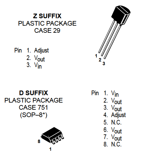

не для ДХО но ставил. лучше не на НРЕНках собирать, а на импортных аналогах, вроде LM317. а еще лучше - есть уже спецдрайверы с расчетным током.
@sereno,спасибо, будем искать драйверы.
судя по использованию в сериных авто на ШИМе наверное лучше, чем на ограничителе тока. по крайней мере у всех брендовых авто задние фонари и передние ДРЛ именно на ШИМе ограничены
@sereno, @Dёntz, когда я(пока просто для интереса) - искал наличие таких драйверов... Понял, что собрать самому будет проще и даже дешевле, потому что, например, на 7 ватт и ~12 вольт - найти просто нереально. Точнее реально - но как всегда, Украина и Питер...
Сергей правильно сказал, на LM-ке собрать, правда вот у меня есть сомнения в том, сколько по мощности она выдержит... Потому как ДХО то не просто диоды в лампочке подсветки...
@QDM,а если замутить ДХО из светодиодной ленты? Вот, скажем, лента мощностью 7.68 ватт, состоит из 96 диодов, это значит, что мощность одного диода 7.68/96=0,08 ватт? И как можно узнать, сколько ампер на эту ленту идет? И если можешь, кинь ссылочку на драйверы в Питере.
а LMки разные есть. мелкий бочоночек или микруха до 200мА
а так же под радиатор до 2А по-моему
