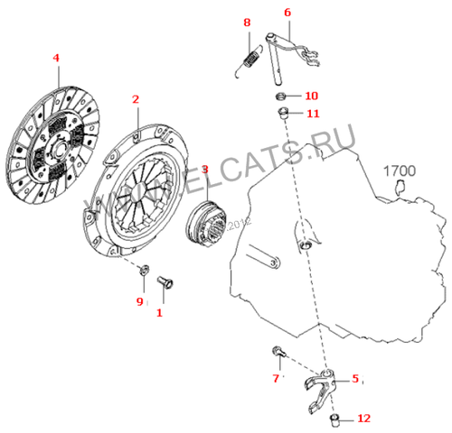

у меня другая версия причины поломки кроншиейна:
излишнее трение возникает между рычагом 6 и сальником 10
это выяснилось после того как в попытках устранить всем известный скрип педали сцепления, я смазал ВСЕ детали привода сцепления начиная с педали кончая другим кончом троса сцепления. при этом успеха не было вообще никакого.
только после того как я залил синтетическое масло в основание рычага 6 и разработал педалью, скрип пропал.
Так что трос и само сцепление ни при чем, получается.
