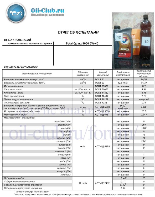

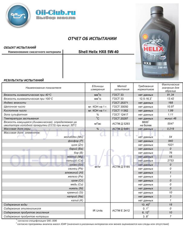

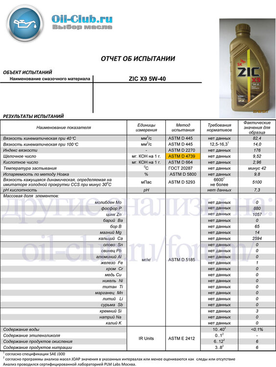

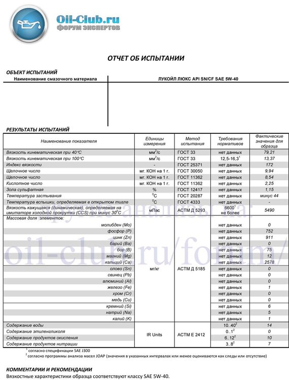

конечно выдержит.И даже больше выдержит.НО не по цене более именитых и хоть немного,но лучше скомпанованных масел.В этом ему(а скорее жадным менеджерам-маркетологам) жЫрный минус
Вот для примера 5-40 разных производителей.Цена на них одинаковая(+-100 рублей).Смотрим,думаем

Это всё хорошо, но чтобы в этих табличках что-то понять нужно ориентироваться в этих терминах и для чего какой элемент нужен.
Простому покупателю нужны какие-то обобщённые данные типа, вязкость при -30 градусах такая-то, вязкость при 90 градусах такая-то, моющая способность такая-то, и дальше в том же духе. И комментарии, какие показания предпочтительней. А в конце сводная табличка, где видны результаты всех тестируемых масел и цветом выделены хорошие и плохие результаты.
Раньше в "За рулём" подобные видел.

да стоит немного времени покурить инет какой элемент за что отвечает и картина проясняется.

:shok2: Я лук не сравниваю с топ-продуктом мирового уровня последнего поколения с самыми строгими допусками типа ультры.Я сравниваем со схожими признанными продуктами других общемировых гигантов-тотал,зик к примеру.И по цене лук АБСОЛЮТНО одинаков с ними(а где то и подороже).Где ты "в 2 раза дешевле" берешь я х.з. :rofl:

Первое масло в твоём списке Лукойл Люкс, второе Shell Helix HX8. Первое дешевле где-то в 2 раза. Именно об этом я писал:
Но ведь и не стоит оно сколько импортное! Лукойл стоит раза в 2 дешевле же того же Shell при прочих равных (класс вязкости, класс по API).
Что же касается Total, ZIC и иже с ними, то я об этих брендах знаю лет 10 и, как бы это смешно не звучало, ну не доверяю я им... :176:
OMG... :wacko2:
Лукойл Люкс Синтетическое 5W-40 (SN/CF; MB-229.5; RN 0700/0710; VW 502 00/505 00; A3/B4; PSA B71 2296)цена 1490 рублей 4 литра
Shell Helix HX8 5W-40 API SN/CF; ACEA A3/B3, A3/B4; допуск MB 229.3; VW 502.00/505.00; Renault RN0700, RN0710
цена 1519 рублей 4 литра.

жор масла-привет не маслу,а ШПГ(шелл счмтается одним из самых малоугораемых масел есс че.Кто не верит смотрите алаизы в табличках выше). Если есть сомнения в подлинности продукта-отрываем наклеечку на крышке канистры и вводим код на ней на оф. сайте шелл-если масло подлинное код активируется только 1 раз.Я уже по этой системе 4 раза масло менял и ни разу паленый код не попадался.Где вы паленку берете я тоже х.з. :rofl:
