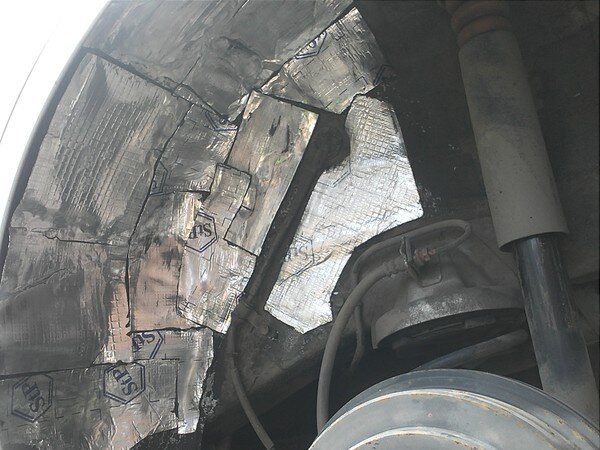

Т.к. предыдущий результат не до конца устроил решил заодно и доделать передние арки. Начал все с выбора другого материала. Уж коли делать, так делать по серьезному. Купил почти самый толстый материал для выброизоляции - ВИКАР БАГ (визомат + вибропласт) по 400 р за лист. Материал прекрасен и ужасен. Очень толстый сам и очень толстая фольга (это хорошо) и его хрен согнешь (это плохо). На фото левая арка. Там еще не окончательно понял материал, поэтому в сложных местах использовал вибропласт сильвер. На правой арке, я уже полностью разобрался как гнуть, как греть и везде исползовал толдько БАГ. Технология стандартна для вибры - снимаем защитную пленку, греем строительным феном клейкую часть (а не фольгу). При таком подходе благополучно клеится на изгибы в том числе. Хотя по материалу понятно, что он не расчитан на то, что бы его гнули.
1. Ну в общем задние арки у нас весьма мелкие, поэтому много материала не потребуется. Мне двух листов хватило на задние арки и на перед (об этом дальше) и еще осталось. В первый слой укладываем вибру. Опять же, со стороны бампера не посчитал нужным шумить. За амортизатор тоже не стал лезть, да и на старой машине там тяжело отмыть всю грязь, а так не приклеится.
2. Вторым слоем пихаем тоненький (хотя 2 мм, не такой уж и тонкий) Викар ЛТ прям поверх БАГа
Все, дальше опять гравийкой (не фоткал, см. предыдущее сообщение) и собираем все обратно. Вот, это "попа", по поводу переда. Решил уж впендюрить туда поимо ЛТ еще БАГ. Так как первоначально не клеил БАГ, клеил прямо поверх уже имеющеся шумки. Чтоб не путать всех проще будет так - сначала в два (кое-где в три) слоя ЛТ, потом в один слой БАГ, потом в 1 слой опять ЛТ. Итог - (2мм+2мм)+4мм+2мм=10мм. Такой расклад получился спереди. Сзади попроще - БАГ +ЛТ= 4мм+2мм=6мм. По поводу толщины БАГ сомнений нет, а вот ЛТ чет на самом деле не тянет на 2мм, возможно потому, что уж слишком легко гнется, не знаю.
Теперь итог. Мерседесом я опять не стал 8). Как чувствовал ушами на каком асфальте я еду, так и осталось. Но общий уровень шума стал значительно ниже. На 60 км/ч вообще, по ощущениям шум есть только от стекол (в смысле пропускают внешний шум). Стало почти не слышно стуков подвески на крупных и средних ямах, но на фоне общей тишины стали выделяться стыки на асфальте или бетонке глухими ударами. Тут уже такая подвеска у нас, ни чего не сделаешь, наверно. Мои сверхшумные шины стали по показателю шумности средние по палате, а на черном асфальте вообще бесшумными. На 100 км/ч стало реально комфортно ушам. Теперь буду ждать зимы, чтобы надеть свои бесшумные континентали, или усердно стирать эти летние, что бы купить новые. Я доволен результатом.
