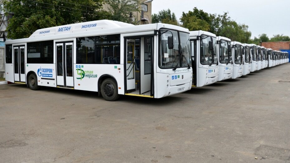

@pitvlg,
по Воронежу вон куча заводских газовых автобусов гоняет:ba7f3b3bfa0cc80363d7b9b901e5f94b.jpeg
Поддерживаю! Даже за границей полно марок,где ГБО в стандарте! Кто ездил на газе меня поймёт! Газ это неплохая альтернатива бензину.ТОЛЬКО ПРАВИЛЬНО УСТАНОВЛЕНО! :db:
