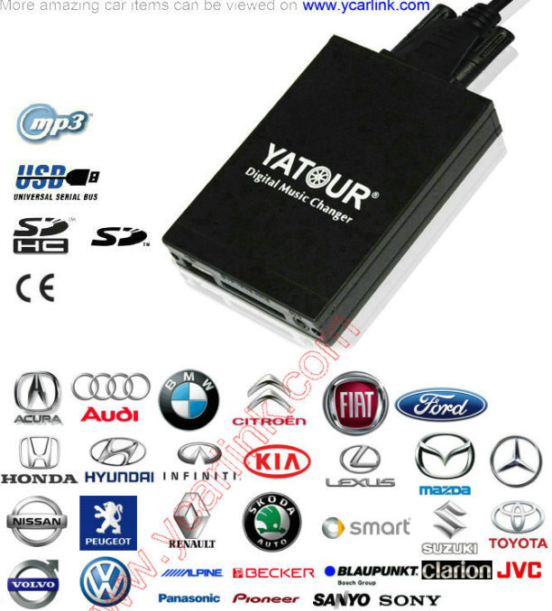

Kolenval 820 Жалоба Опубликовано: 12 декабря 2011 сюда по этим фоткам, без паяльника не обойтись. Хотя если есть нормальные руки - переделать выход usb на штатное место - не сложно. Но тогда Вы слетите с гарантии на магу. Есть один способ обойтись без паяльника и заиметь возможность слушать музыку с флешки имея практически любую (даже без usb входа) магу. Используя, например такую штуку))) (правда и цена не три копейки) Цитата Поделиться сообщением Ссылка на сообщение Поделиться на других сайтах
sereno 877 Жалоба Опубликовано: 12 декабря 2011 интересно, интересно.... я бы брату такую подарил в круза. вот только ниче не нашел как это работает Цитата Поделиться сообщением Ссылка на сообщение Поделиться на других сайтах
