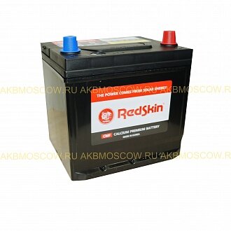

Купил сегодня аккум. Полный аналог Solite CMF50AL. Название модели такое же - Redskn CMF50AL. Корейский. Как сказал продавец, делают на одном заводе,но под разными брендами ))
С учетом вычета стоимости сданного и доставки, обошелся в 3800.
Все верно,завод один по заказу разных фирм делают.Бош и Варту тоже на одном заводе делают,внешне совсем не отличаются.
