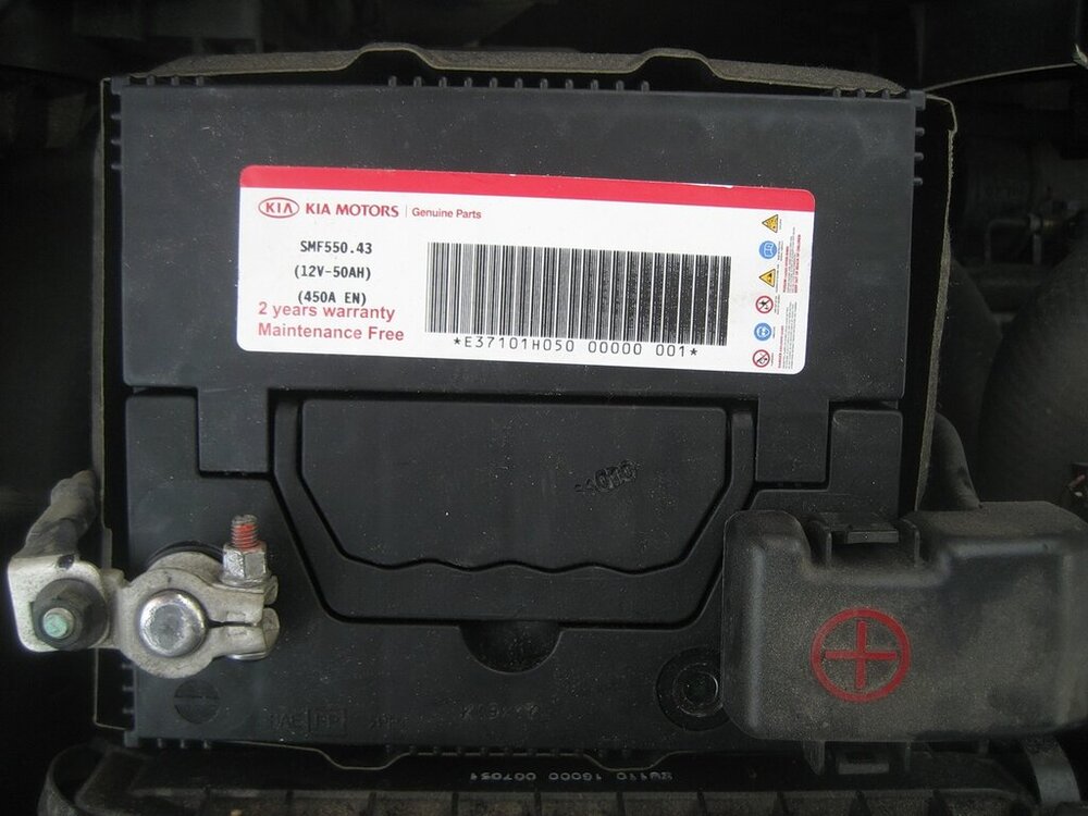

После того как в холода аккумулятор, установленный на заводе, не работал нормально. Поменяли по гарантии на оригинальный, такой:
Вот только характеристики не пойму какие у него, емкость? В инете ничего по нему не нашел.
Кто знает?
дак написано же
напряжение 12в, пусковой ток 450А, емкость 50Ач
дак написано же
Точно, спасибо. Не заметил после 12 - 50 ач :)
