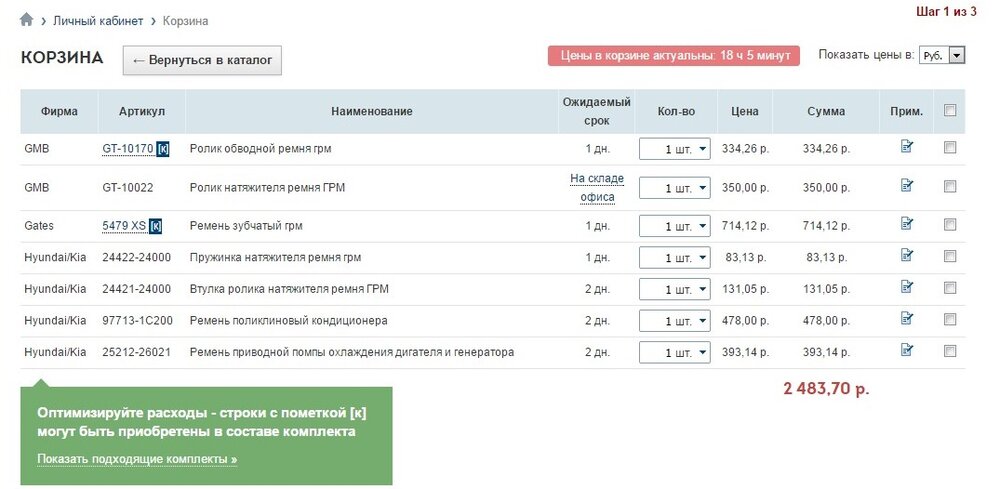

@Hangman92, втулку старую оставь, я не один десяток ГРМ сменил (это не только у себя) никогда втулку не менял! Чистил старую от грязи и ржавчины и ставил назад! Ведь, что такое втулка?! Это болванка, сердечник на котором пружина сидит, кусок металла!
@kuaran, да я уже нашёл...2 дня доставка...130р...А помпа то, что это такое?)
@Hangman92, ремень помпы и помпа несколько разные вещи! Короче для замены ГРМ надо - ремень грм, обводной ролик ГРМ, натяжной ролик ГРМ, пружина натяжителя ремня ГРМ, помпа, прокладка под помпу, ремень кондея, ремень гениратора, ремень ГУРа(опционально), 3-5 литра антифриза, сальник коленвала (если потеет или течет), сальник распрелвала (если потеет или течет)! Если все это (опциональные ремни и сальники смотри по обстоятельствам) заменить, то тысяч 50-60 туда нечего лазить!
@kuaran, вот такой заказ у меня получился. А помпу я так и не нашёл...
@Hangman92, помпа это насос охлаждающей жидкости! Работает за счёт одного из приводных ремней, но крепится к блоку цилиндров под ремнем ГРМ, дабы потом, будь такая необходимость, туда не лазить - ее надо менять вместе с грм!
@kuaran,мастера херовые пошли. Говорит: "Покупай ремень ГРМ и поменяем." Спрашиваю: "Что ещё нужно?" Ответ: "Ну...ремень приводной ещё купи сразу"...И гадай, что ещё надо...
