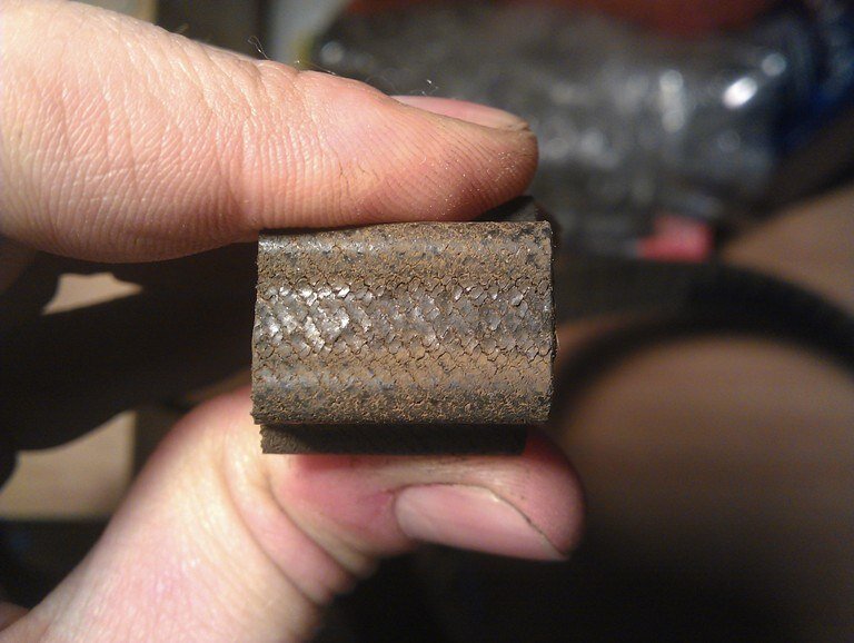

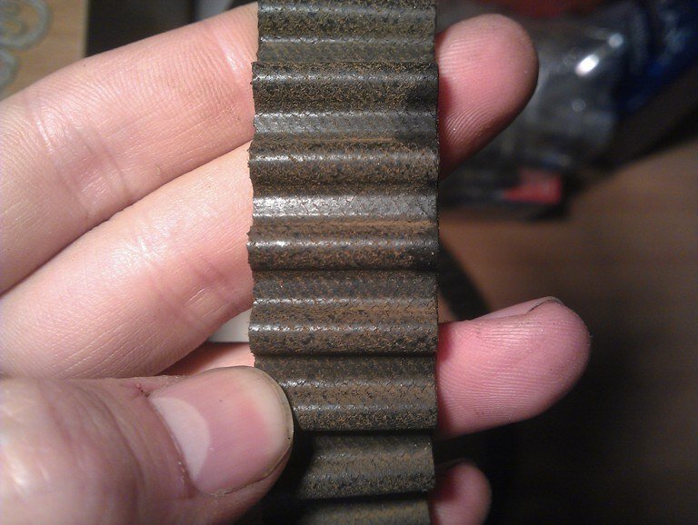

Произвёл замену ремня на 80000 первый раз. Внешне ремень в отличном состоянии, на внутренней стороне видны трещины.
А так же поменяли ремень гены и кондея (оба в трещинах). Поменял помпу и очень пожалел, т.к. старая в идеальном состоянии и никакого люфта.
При изгибе трещины видны ещё лучше.

Я так понимаю, на ремне следы самого ремня? Точно не масло, сальники и прокладка целы. Почему, кто знает?
Комплект был Gates 7883-11215 (сентябрь 2013г.), который сейчас K015479XS. Пробег на этом ремне 30000 км. Тысяч восемь назад менял снова оба ролика, зашумели, оба имели приличный люфт. Новый ролик обводной (паразитный) GMB и снова люфт небольшой, который обнаружился при установке. Ролик натяжной заказывал INA, в коробке лежал GMB, тоже люфт имелся.
Все ролики что ли с люфтом? Или это все Экзист брак реализует?
EMEX тоже прислал GMB ролики с небольшим люфтом, а значит так и должно быть, судьба у нас такая :)
У меня тоже GMB ролики, менял год назад все, а пол-года назад зашумел (сверчок/подрагивание/урчание на холостых после прогрева 85+ градусов) какой-то из  них (проверю стетоскопом на досуге). Думаю, как определю, займусь заменой.
Значит эти ролики и жрут ремень(
Если вы про "стертость" (я не знаю, насколько надписи могут стереться за 30тык), то могут предположить, что и правда ролик(и) подустал и крутится плохо, тем самым "тормозя" и стирая ремень. Чисто предположения.
По любому ролики трут ремень. Когда я себе менял ролики и ремень, то обратил внимание, что натяжной еще был здоровым, а шумел обводной (смазка видимо "высохла"), НО надписи на ремне оставались как на новом после 30 тысяч пробега. Ведь ролики приводятся в движение за счет силы трения поверхности роликов и наружной стороны ремня... а больше ведь и неоткуда взяться тем потертостям.

Ребят! Открыл крышку и сфоткал ремень ГРМ. Что можете сказать по виду? Тысяч 15 отходит еще? Сейчас 61 тысяча, машине 5,5 лет.
Так сказать сложно, ремень надо смотреть на излом..
