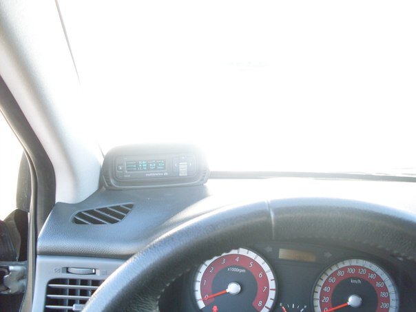

      Купил, установил, подключил к форсунке дополнительно и к ДУТ Multitronics RC-700, вывел датчик температуры в зеркало заднего вида с пассажирской стороны, все выглядит в точности как у @IlSan, вот только магнитоллы отличаются.
      Перепрошил сам, скачав весь необходимый софт с оф-сайта, доволен функцией подключения к ноуту, возможности редактирования очень многого под себя - начиная с цвета, заканчивая показаниями на экране.
      Чертовски рад тому, что он озвучивает коды ошибок, пример: заменил сам топливные фильтры, но собрал чуток не правильно - одна резинка перекосилась, в общем давление в топливной системе было ниже плинтуса. Во время движения загорелся "ЧЕК", представьте - до сервиса как до луны и, что делать..... А БК тут говорит - "Ошибка №......, бедная топливная смесь". Я спокойно сбросил ошибку(дабы "ЧЕК" не горел), опять завелся(после появления "ЧЕКа" остановился и заглушил) и до ехал до места, где можно все перебрать. После переборки ошибка не появлялась более.

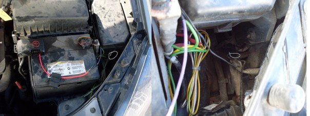

день добрый всем. есть VC731. подключал сам. обновлял прошивку, общался с суппортом, ибо тогда они точно не знали, как подключать и по какому протоколу. Сейчас малость задумался, правильно ведь выбрал протокол ODB2Q версия протокола 2 ? на рио 2003 года, без колодки ODB2. и странность, хотя мелочь конечно. время при отключении зажигания, нифига не сохраняется, у всех так?
Насчёт протокола подсказать не могу, не сталкивался... а вот время сбрасывается только при отключении АКБ но ни как ни при выключении зажигания... Либо не правильно подключён проводок идущий к постоянным +12В от АКБ (не путать с тем, что идёт к замку зажигания), либо косяк самого БК... думаю, что причина, на 99%, в неправильном подключении...
12в беру, как они посоветовали с диагностической колодки ;) я догадываюсь, что да, при выключении зажигания, питания пропадает, но собственно бред, все остальные данные сохраняют, только часы нет

@RMIR, У меня авто 2004 года без колодки, OBD2Q тип2, часы не сбрасываются, питание 12 в брал с колодки диагностики под капотом, оттуда вывел провода в салон и поставил в штатное место колодку OBD2, там всего 3 проводника собственно масса, +12в, к-линия.
